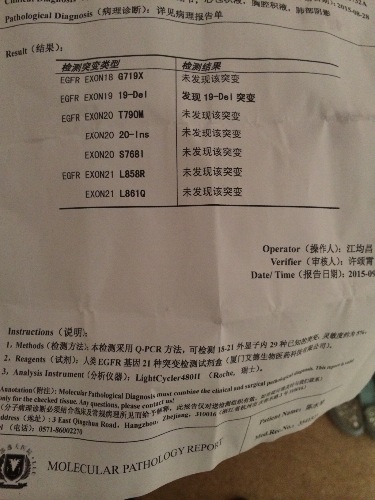

我家的已经做了EGFR的基因检测。问下海马大大,如果我要做VEGF或者HER-2的检测,该怎么跟医院说?如果我都是+。是不是就可以考虑憨叔的轮换法?万分感谢,愿一切安好。
YyLll  初中一年级 发表于 2015-9-4 21:27:48 来自手机 | 显示全部楼层 来自: 浙江
YyLll 发表于 2015-9-4 21:26
我家的已经做了EGFR的基因检测。问下海马大大,如果我要做VEGF或者HER-2的检测,该怎么跟医院说?如果我都 ...
我家的是肺腺癌晚期

我正好前不久去补做了免疫组化,正好可以回答你的问题。
先说说医生的角度:
基因检测是为了指导用药,一般会检测EGFR,如果有突变就可以使用不同靶点对应的靶向药。
免疫组化是为了确定是什么癌,通常如果观察癌组织直接就能看出是典型腺癌,就不做免疫组化;如果存疑,就会做免疫组化来确定到底是什么癌(这就是前面有些筒子发现自己的免疫组化很奇怪的原因)。
从我的角度:
憨叔的帖子说免疫组化也可以指导用药,有时比基因检测还有用。我发现我家当初医生就只给做了一个基因检测,没有免疫组化,我想补。跑到医生那里去问,吃了闭门羹。医生说免疫组化是为了确定什么癌,既然你家直接就能确定是腺癌你还补什么免疫组化?我又不能告诉医生我要自己买药吃,只好说,我就是想补啊!医生说免疫组化有一整本书那么多,你反着操作,一是没意义,二是你难道把一整本免疫组化都给做了你钱多啊?把我骂了一通扫地出门。然后我就自己跑到病理科去,跟病理科的医生说,我要补EGFR, VEGF, HER2和ALK的免疫组化查表达,那里的医生就给做了。

fantastic4444  初中一年级 发表于 2015-9-5 21:54:32 | 显示全部楼层 来自: 北京
勤劳驱癌 发表于 2015-9-5 14:24
您好,我昨天也去我们的医院病理中心借出了病理切片和20张白片,计划下周二去上海肿瘤医院做基因检测和免 ...
问题一,你就跟医生说我要测基因突变,医生会帮你安排,一般都是测EGFR的18、19、20、21这几个显子。应该不是扩增。
问题二,免疫组化两个都可以,就看你要测哪个了,反正我测的是后面那个组合。一般来说EGFR和ALK肯定不会同时有加号,所以测一个就行了。我是为了保险起见,把两个都测了。
